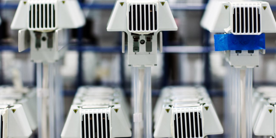

等待安(ān)裝(zhuāng)的 Ultimaker 3 打印頭

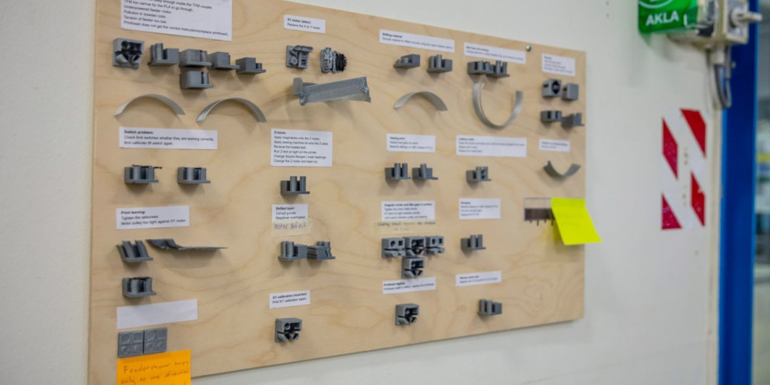

成功和不成功的“minical”打印示例向工(gōng)作(zuò)人員說明,如果打印機沒有(yǒu)通過打印測試,應該如何解決。為(wèi)了證明打印機配置正确,每台出廠的 Ultimaker 都會包含一個由打印機自己制作(zuò)的迷你打印件。
