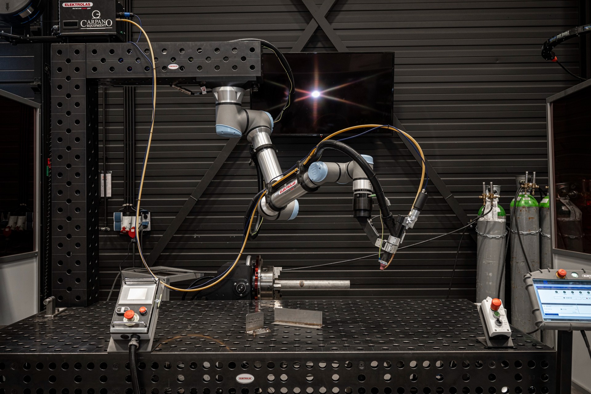

Thije van Delft與UltiMaker S5 ProBundle,以及後面的焊接機器人。
三維打印技(jì )術在夾具(jù)的生産(chǎn)中(zhōng)發揮了作(zuò)用(yòng),夾具(jù)安(ān)裝(zhuāng)在焊接機器人上,以保持平穩運行,并确保機器人手臂的自由移動。Van Delft解釋說:“我們有(yǒu)一個支架和一個臂夾,用(yòng)于将焊槍軟管固定在機器人上。它由兩部分(fēn)組成:一部分(fēn)夾在機器人上,一部分(fēn)連接到軟管上。這兩部分(fēn)用(yòng)固定銷固定。如果想用(yòng)銑削或其他(tā)傳統工(gōng)藝來制作(zuò),那是不可(kě)能(néng)的。”
夾鉗的複雜形狀使其非常适合3D打印,其成本和時間是其他(tā)制造方法無法複制的。
該公(gōng)司還發現,可(kě)以快速叠代3D打印夾具(jù)的替換零件。由于夾子是由堅韌的聚乳酸(PLA)制成的,因此有(yǒu)時會發生斷裂。Van Delft 說:“在這種情況下,很(hěn)容易就能(néng)打印出一個新(xīn)的,并在第二天寄給客戶。客戶隻需發送一張部件損壞的照片,我們就啓動打印機,第二天就可(kě)以通過DHL将其發送給客戶。當然,這樣做的好處顯而易見,就是無需大量庫存備用(yòng)夾具(jù),因為(wèi)它們可(kě)以按需打印。”
Elektrolas還利用(yòng)3D打印技(jì )術生産(chǎn)臨時支架,将手動焊槍安(ān)裝(zhuāng)到機器人或機器人系統上。在這種情況下,UltiMaker的解決方案使Elektrolas能(néng)夠滿足其客戶的需求,該客戶希望将手動焊槍集成到自動化系統中(zhōng)。Van Delft 回憶說:“我們給焊槍供應商(shāng)打了電(diàn)話,但自動版焊槍的交貨期需要 10-12 周。通過設計和3D打印将焊槍固定在機器人上的支架,Elektrolas能(néng)夠在客戶等待焊槍供應商(shāng)提供最終部件的同時,為(wèi)他(tā)們提供一個權宜之計。這使他(tā)們能(néng)夠保持自動化焊接生産(chǎn)的正常運行,而不會因系統停機而受到影響。”
